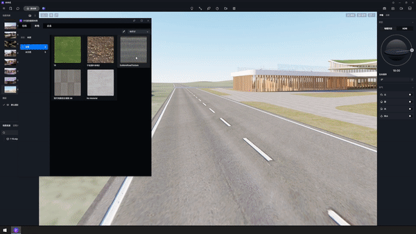

材质与环境
先简单地修改一些大面积的基础材质,D5素材库内提供了混凝土、玻璃、木纹、砖石等2000多种常用材质,简单调节就能呈现下图效果。
