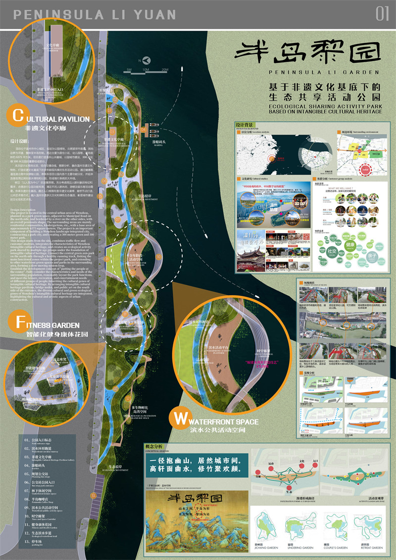

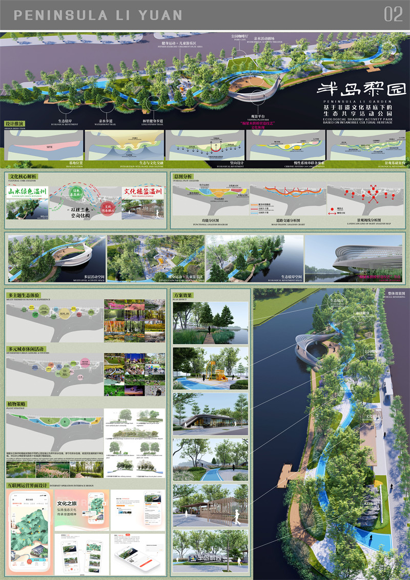

本次设计从场地出发,分析研究交通动线、客群类型及需求,深入场地空间分析,并融合温州非遗文化特色进行前期研究。项目设计思路通过解析《千里江山图》的山水意向空间,分析传统园林的蓝绿空间和路网关系并进行提炼,结合实际基地与河道的关系,提出了“半岛黎园”的设计概念,并把温州的绿色基底和红色文化两大内核,通过场地的空间进行落位和组织,结合前期分析研究,确定了形象入口区、文化展示区、中心活动区和雨水花园区四大功能分区,并通过健康跑道进行空间串联,并延申连接至周边其他滨水绿地和公园,形成区域内慢行系统的大环线。最终实现非遗文化基底下的多年龄段共享的生态活动公园的打造。
功能分区介绍
(1)形象入口区:为公园的主入口,设置公园形象大门及标识。开发式公园入口,无边界绿地空间,通过植物围合和景观方式界定通行空间。
(2)文化展示区:文化展示区主要靠近城市道路,旁边规划有公交车站,因此该区域设置一处非遗文化长廊,展示温州特色非遗文化和发展情况,同时为此处等候公交车的乘客提供临时的休憩和遮风避雨之地。
(3)中心活动区:位于公园核心区域,也是公园空间最为丰富区域,围绕滨水空间打造一处观景廊桥,通过温州非遗构造——编梁木拱桥营造技术,实现结构和形式。桥上高处观水观景,桥下为滨水活动平台,可满足市民小型聚会、活动和休憩的需求。靠近城市道路设置公园咖啡厅,满足公园基本服务配套。
(4)雨水花园区:位于公园西侧,根据现状竖向关系和变化的滨水驳岸,打造一处雨水花园示范区,围绕小岛空间穿插体验步道,并布置亲水水杉,形成有趣的类湿地空间,大大提高区域内负氧离子,逐渐打造成区域内市民休闲健身的目的地。
