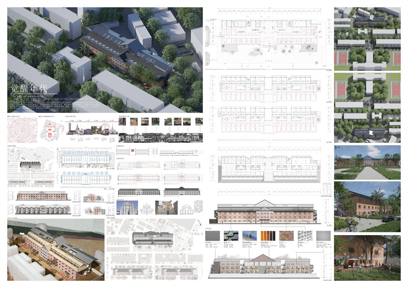

1.工作流:手绘、SketchUp、D5渲染器、1:100手工模型。
2.作品名:觉醒年代。
在城市尺度上:
建筑顺应原本的校园空间格局,南北向城市轴线,让它成为校园轴线的终止符,同时也是与成都少城轴线的节点。
在建筑尺度上:
延续建筑对称式的布局,由于原本横向宿舍功能模式的空间划分,顺势将建筑改造为专家接待中心,将客房与原本空间格局嵌合,同时利用中部的走廊空间打开竖向垂直空间,从屋顶引入光线,增加自然采光。在过去的空间中上演新的生活;为专家提供温馨的居所,为周边居民与校园师生提供休闲娱乐的选择。

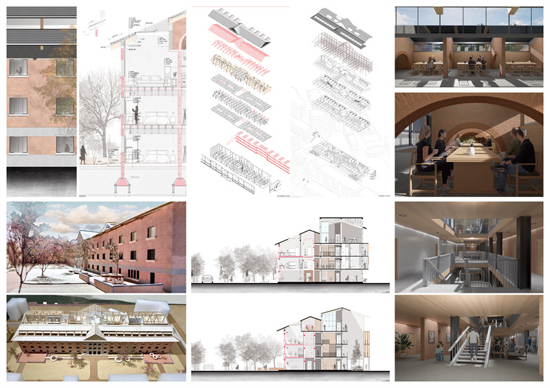

建筑结构方面:
对保留的前侧建筑,参考历史建筑保护性加固案例砌体结构册中的做法,通过钢筋网砂浆的方式进行加固。新旧墙体竖向的链接主要靠嵌砌咬接,在外部不设置构造柱的同时,维护主立面形象的同时保持稳定;后侧的建筑采用钢结构,与原本的砖混相连接,延续前侧砖混建筑的格局,让建筑南北两侧形成新与老,钢与砖混的对话。前侧是红砖水磨石带来的稳重质感,后测是钢结构与局部轻质维护带来的轻盈质感。使用者顺着竖向交通设置的路径游走其中,感受老建筑的历史痕迹。让老的建筑,融入新的生活;利用现代的技术,重现历史的痕迹.
立面形式语言上
参照原本的比例尺度,延续比例关系的控制,让立面处于比例的控制之下,同时借鉴古典的建筑语汇,建筑中部做了双层山花的处理,试图制造一种交替阅读的可能性,保留建筑沉稳庄重的气质,在屋顶部分漏出隐藏在吊顶中的拱券的砖混结构,植入餐厅与休闲空间,让结构要素成为空间的主角,保证横向分割的同时,加强纵向的连接,让空间具有延伸与连续的感觉
