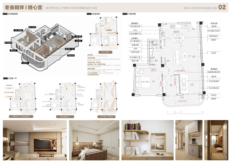

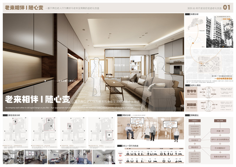

通过对原始户型进行现场调研、挖掘使用者需求,对现有问题进行汇总凝练,从空间设计与部品设计两个角度出发,涵盖四通一平、老年人全生命周期适应、行为情景设计、智能化适老产品四个方面,打造满足两位老人未来生活的养老空间。
4.所选场地的具体位置:广东省深圳市福田区园岭街道百花四路8号长城二花园小区内。
长城二花园小区占地面积22500平方米,总建筑面积80909平方米,为曲板型住宅,建成于 1992 年,该小区位于白沙岭住区,是国内第一个规划建设的高层住区。原始户型为三房一厅,套内面积为84㎡。
①厨房—储物空间不足,杂物堆积走道;走道狭窄,无法放置椅凳;操作台面拥挤,碗碟、切菜板等物品摆至台面边缘,易造成危险;玻璃门使用率低,限制出入宽度;②客厅——空间分割不规整,空间利用率低;客厅无直接采光,通风不畅;餐厅与玄关换鞋污区过近,且无明显分隔;客厅娱乐性低,无法成为家庭交流活动中心;③卧室——作为老人居住卧室,距离厕所过远,起夜不便;收纳空间不足,物品堆积在高处及走道;衣柜门为平开式,与床沿距离过近,使用不便;卧室灯源开关仅位于入口处,熄灯就寝不便;④卫生间——存在门槛,易使老人绊倒;浴室仅有一个地漏,沐浴时排水口易堵塞毛发导致排水过慢产生积水;未做干湿分离,地面存在积水时易导致行走湿滑摔倒;厕所未安装扶手,老人如厕后起身困难;淋浴及沐浴用品高度过高,不适宜老人使用。
家庭结构:原始户型为三房一厅,居住着两位老人,以及儿子儿媳、孙子孙女,后儿子儿媳于附近租住了新房,原长城二花园的房子则作为两位老人的养老房。
人群情况:①爷爷72岁,身高172cm,患膝骨关节炎,目前处于中轻度,家中装有康复仪器缓解,外出需借助拐杖。平时喜欢邀请亲朋好友下棋喝茶;②奶奶69岁,身高158cm,目前身体健康尚能自理,日常主要照顾老伴、接送孙女,喜欢看书,有囤积物品的习惯,未来有请护工入家照顾的打算。
需求分析:爷爷需要泡茶下棋的空间、奶奶未来要有自己的房间、客厅光亮些、卫生间需要扶手并做干湿分离、淋浴间需要浴凳、厨房设计凳子、增加储物柜。
