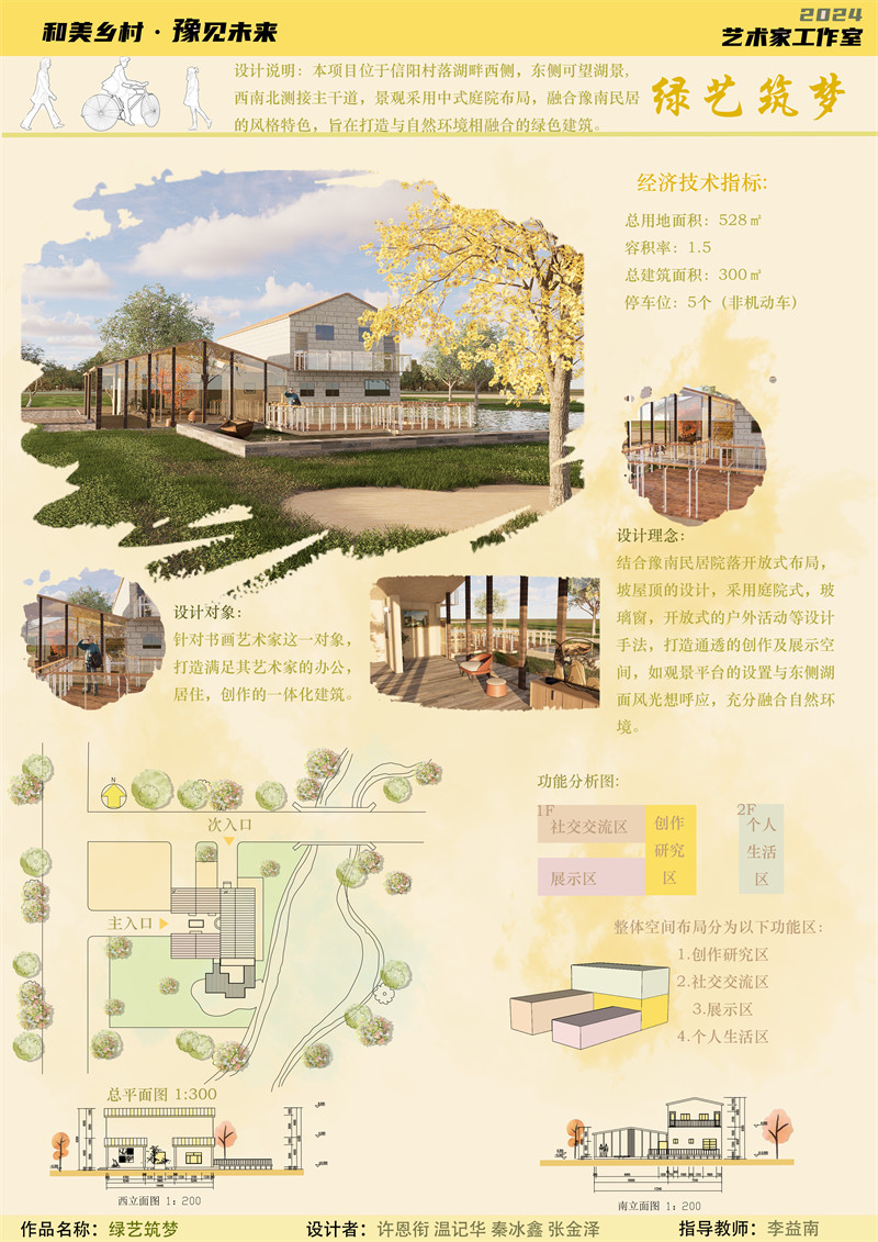

1.工作流:D5渲染器。
2.作品名:绿艺筑梦
结合豫南民居院落开放式布局,坡屋顶的设计,采用庭院式,玻璃窗,开放式的户外活动等设计手法,打造通透的创作及展示空间,如观景平台的设置与东侧湖面风光相呼应,充分融合自然环境。以“绿色建筑”为出发点,采用了透水砖,能够有效渗透雨水,减少地表径流,减少城市内涝问题,多孔结构还有一定的降噪效果,并采用橡木板作为顶部材料,密度大,且耐腐蚀性高,适应信阳多雨季天气,硬度较高,稳定性好,耐使用周期时间长。
设计思路:
功能分区
居住功能:设计时应考虑室内空间的合理划分,如客厅、卧室、厨房、卫生间等,确保各个功能区之间的动线流畅。
附属功能:建筑左侧的矩形结构可以作为车库或储物间,方便车辆停放和物品存储。
景观设计
绿化带以沿着场地边界和建筑周围种植花草树木,形成一个绿色环绕的环境,提升美观度和空气质量。
自然曲线:场地内的自然曲线是设计水景或小径的理想位置。例如,可以沿着曲线设计一条蜿蜒的小溪或步行道,增加场地的趣味性和生态价值。
建筑设计
外观风格
建筑的屋顶采用斜坡设计,可能是为了适应当地的气候条件(如排水和防雪)。在外观风格上,可以选择与斜坡屋顶相匹配的建筑风格,如乡村风格或现代简约风格。
考虑使用自然材料,如木材、石材等,使建筑与周围环境和谐统一。
室内设计
采光与通风:建筑面向道路的朝向有利于自然采光和通风。在室内设计时,应充分利用这一优势,设置大窗户或玻璃门,让自然光线进入室内。
空间利用:根据居住者的需求,合理规划室内空间。例如,可以设计开放式厨房与客厅相连,增加空间的通透感;卧室可以设置在较为安静的一侧,保证休息质量。
4.所选场地的具体位置:
在信阳新集村落湖畔西侧空地上建一座艺术家工作室(办公、居住一体化建筑),打造一个融合传统与现代元素,既能满足其创作、生活需求,又能与村落环境和谐共生的艺术创作空间。
场地概况
位置与边界
场地位于一条道路的一侧,道路旁边有一些树木和花卉。
场地的边界由道路和周边的绿化带所界定。
地形与植被
场地内有水体。
场地内有种植有花卉或灌木,增添了场地的美观和生态价值。
建筑布局
主要建筑
场地中央偏右位置有一栋建筑,建筑的屋顶有斜坡设计。
附属建筑或设施
建筑左侧有一个矩形的结构,可能是车库或储物间。
建筑周围有一些小的矩形和圆形符号,可能表示户外设施或装饰元素。
交通与出入口
出入口
建筑有一个主要出入口,位于建筑的正面(面向道路的一侧),方便人员进出。
建筑左侧的矩形结构可能有独立的出入口,用于车辆进出。
道路与停车
道路在场地的上方,提供了便捷的交通条件。
建筑左侧的矩形结构用于停车,方便住户或访客使用。
