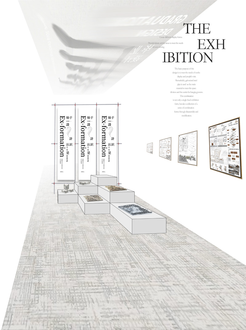

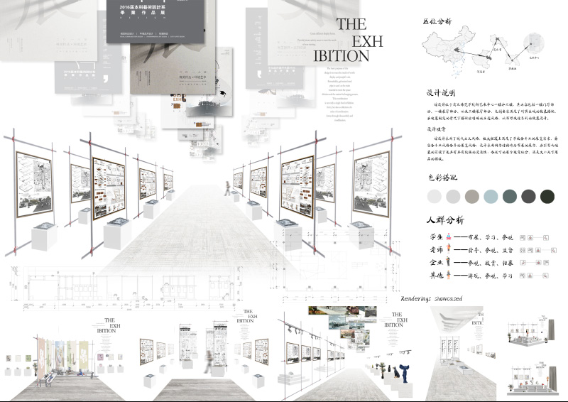

2.作品名:THE EXHIBITION。

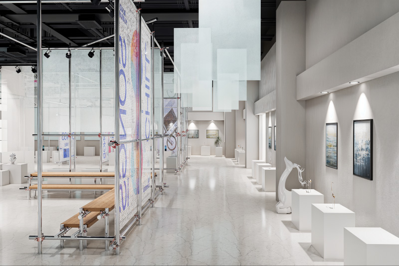

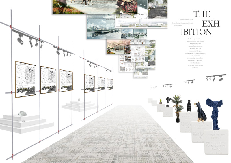

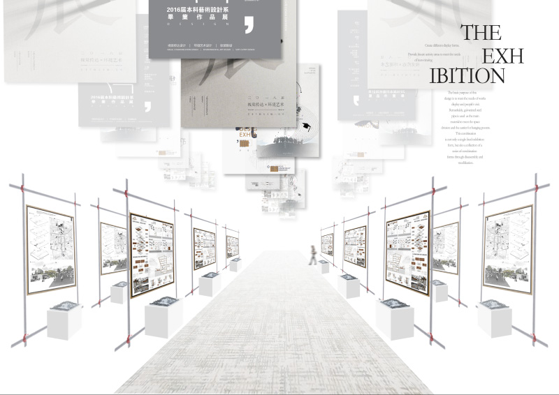

本设计以商丘师范学院艺术中心为选址,通过对学校专业体系的调查,充分了解有布展需求的专业分布,了解其布展形式需求,对艺术中心的布展空间进行设计,在保持其原有结构的情况下,进行展厅的布展空间的场地、软装、展示区的设计。展厅设计遵循建筑的现代风格,使建筑室内外风格得到统一,还能满足各专业各异的展览需求,满足展品海报展示和人们参观的需要。
考虑到展厅空间在满足毕业展览需求外,还需考虑日常小展览的不同尺寸的空间需求,将展厅空间的展览隔断设计为钢架结构,利用镀锌钢管的可拆卸性,可满足不同尺寸空间的组合,设计出不同尺寸的展览空间。在展览宣传展示形式上,利用不织布材质海报进行空间上的利用,可在钢架结构中进行软隔断,同时宣传展览展示。对于走道上空空间,利用海报悬挂,充分利用空间,达到展示作用。
引人注目的是,镀锌钢管被用作满足空间划分和悬挂海报的载体的主要材料,这种组合不仅是一种固定的展览形式,而且是通过拆卸和修改一系列组合形式而形成的。该设计采用了现代主义风格,极大程度上满足了学校各专业的展览需求,兼容各专业风格各异的展览风格;通过对展厅动线的规划,利用可移动式展架规划出展厅的各个区域,对于不同尺寸,不同需求的展品,可根据具体情况进行分时改动,设计采用钢架结构作为布展的展架,在不影响硬装的前提下还具有具有较强的灵活性;各尺寸的展台随意组合,满足大小尺寸展品的摆放。在展厅设计中,我们充分利用空间,为毕业生的作品提供展示平台。通过精心布置的作品陈列区,展示毕业生的优秀作品,包括绘画、摄影、设计作品等。同时,我们还设置了互动展示区,如触摸屏查询系统,让参观者可以详细了解作品的创作过程和背后的故事。
4.所选场地的具体位置:所选场地位于河南省商丘市商丘师范学院梁园校区艺术中心。
5.场地分析:商丘师范学院艺术中心建成于2024年,位于商丘师范学院冬泰湖旁,环境优美,建筑融合了现代元素,整体外观大气简洁,艺术中心内具备多样的空间使用功能,包含有实训、音乐、演出、展览、教学、会议、办公的产教融合区。艺术中心为学校师生提供文化设施和休闲体验,完善了学校教育设施。
6.场地设计要求:设计要求艺术中心硬装完成的基础上不改变其原有结构,以此满足校师生布展观赏需求。满足不同专业学生的展览需求,为其展板、展品、家具、文创等多种样展品分区规划。
