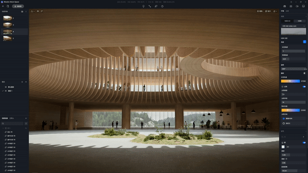

其中一种间接光照的模拟叫做环境光遮蔽(Ambient Occlusion),它的原理是通过将褶皱、孔洞和非常靠近的墙面变暗的方法近似模拟出间接光照。这些区域很大程度上是被周围的几何体遮蔽的,光线会很难流失,所以这些地方看起来会更暗一些。
在D5渲染器中,AO参数是用来描绘物体和物体相交或靠近的时候遮挡周围漫反射光线的效果,可以综合改善细节尤其是暗部阴影,增强空间的层次感、真实感,同时加强和改善画面明暗对比,增强画面的艺术性。

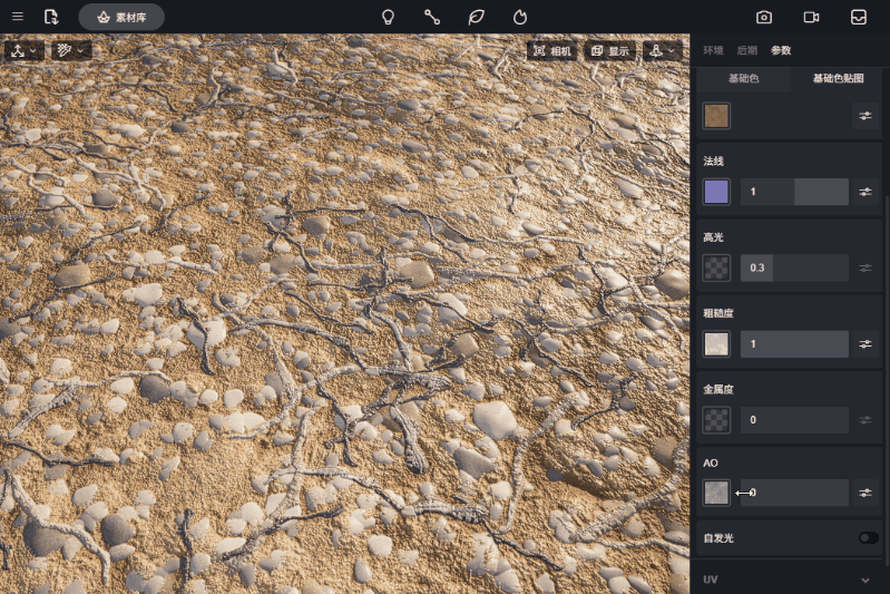

二、AO(环境光遮蔽) 材质参数
控制AO贴图的对基础色贴图影响程度,数值范围是0-1,数值为1时,AO效果最强,数字为0时,AO图对材质没有影响。

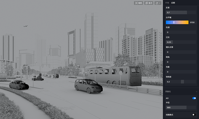

三、风格化中AO(环境光遮蔽)如何使用
AO模式控制物体和物体相交或靠近的时候遮挡周围漫反射光线的效果,用于增强空间的层次感、真实感,同时加强和改善画面明暗对比,增强画面的艺术性。在D5渲染器中AO 模式可以直接出图,也可以作为通道图输出。
半径参数:用户可自定义 AO 半径,控制物体和物体相交或靠近的时候遮挡周围漫反射光线的效果强弱。

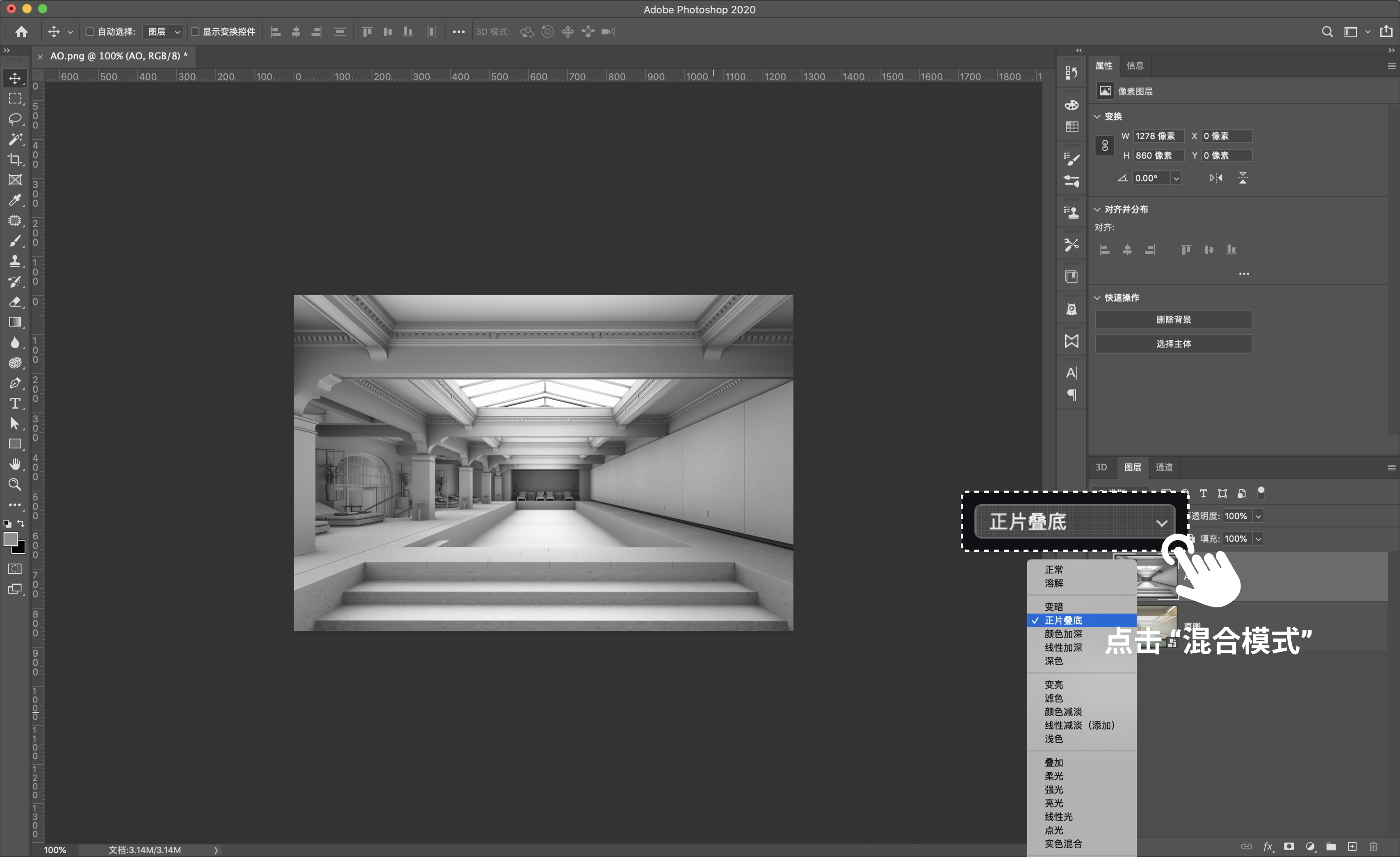

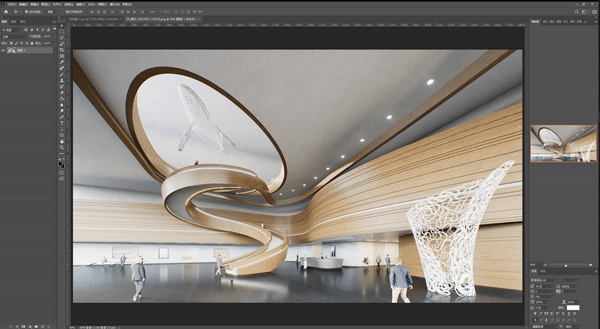

导出AO通道图后,将环境光遮蔽图拖入PS中,将该层的混合模式改为正片叠底叠或是颜色加深。
调节环境光遮蔽图层的不透明度,来改变环境光遮蔽效果的强弱。必要时可调整色阶来观察最终呈现效果。
