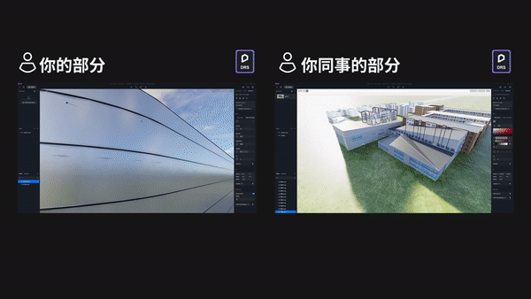

大型设计团队面对大型规划项目类型时,常会选择拆分模型交给不同部门分工协作。以设计院为例,一个整体项目会由建筑、景观、室内不同部门来分工协作,团队整体同步细化模型,最后拼接模型整体渲染出图。该工作流模式下,容易遇到合并时模型过大打开困难、坐标不齐、后续模型修改困难等问题。
D5组件——项目合并可以轻松解决这个问题。

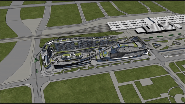

开始前需要将模型根据制作内容分成不同区域,此处以SU模型为例,将项目拆分为场地内建筑与周围建筑。

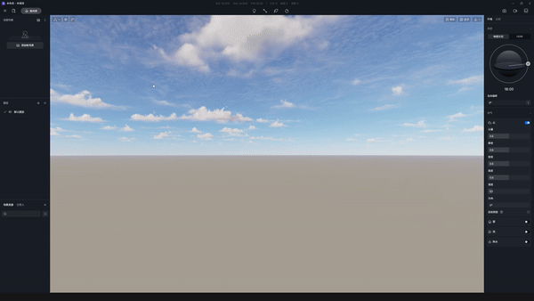

在“菜单” → “偏好设置” → “组件”中,开启“项目合并”组件功能。
将分块模型文件一起导入D5后复制多次,即可使用复制的文件对不同分块进行单独调节。
调节完成后,即可开始进行项目合并。

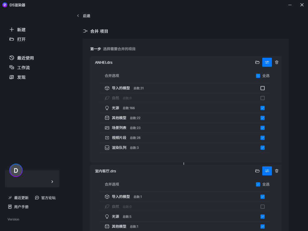

项目合并选项中,可以选择需要合并的模型、灯光或场景镜头等选项。勾选的设置项,会在合并结果中保留;未勾选的会被丢弃。
最多可支持10个项目合并合并,完成后的输出速度也很快,让设计团队在面对复杂项目效率更高。
