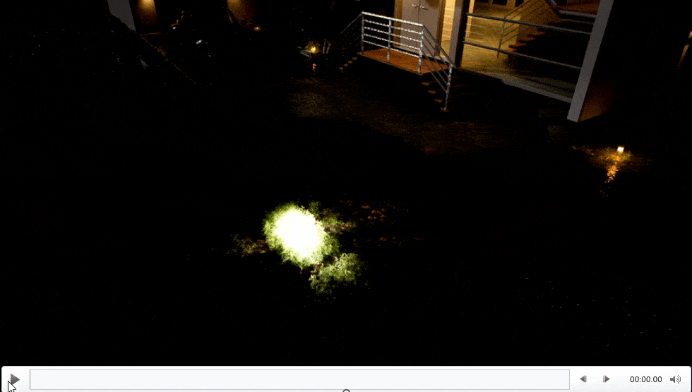

- 直接光照产生的闪烁变少(体现在视频渲染中)
受益于灯光网格技术,现在可以在多灯光、光源极度明亮、遮蔽情况复杂的场景中,更稳定地采样重要光源,产生平滑、稳定、连贯的视频渲染结果。这一改进在夜景灯光照射植物的时候体现最为明显。
2.6 版本,植物被很亮的光源照明,产生闪烁
2.7 版本,同场景稳定的夜景植物照明视频

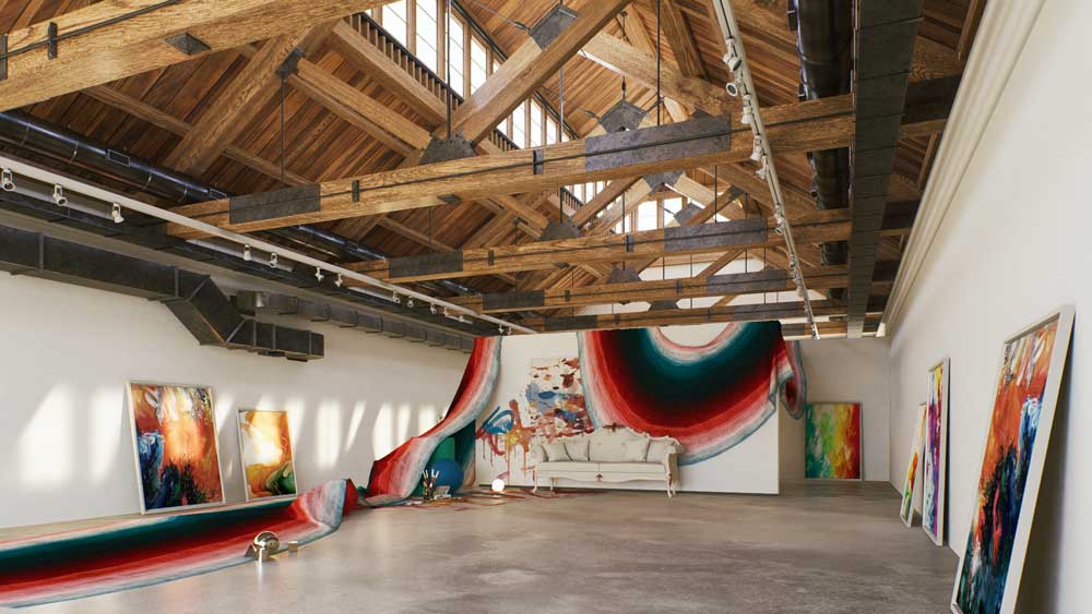

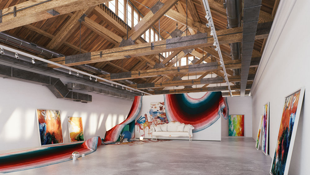

2.7 版本在间接光的多次反弹中加入了天光的影响,因此,相较于旧版本,室内的光照会轻微变亮并且轻微偏冷(天空的颜色)一点,基于同样的原因,金属在室内的反射效果也会更接近真实的结果。
2.6 版本,室内偏暖,金属偏暗
2.7 版本,色温中性,金属变亮
请注意,这个改进不必然意味着 2.7 版本的室内渲染是偏冷的,2.7 版本的 GI 只是变得更准确了。作品的色彩倾向和艺术风格依然完全受场景具体参数的控制。如果您使用 D5 2.7 版本从头开始制作一个项目的话,这些优化可能不易被察觉,只有在使用新旧两个版本对比渲染同一个镜头时,这些差异才会被注意到。

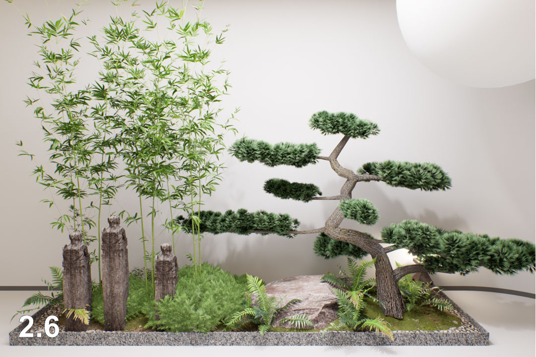

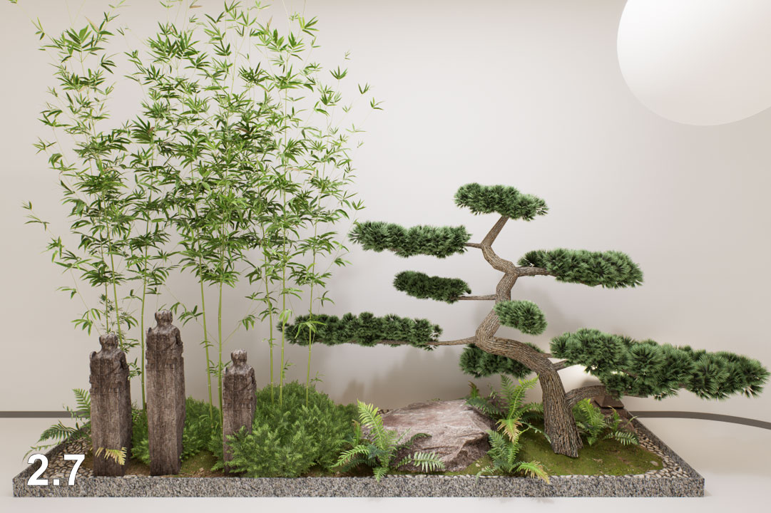

- 植物 GI 细节更丰富
与上述原理相同,植物的细节表现也会更进一步,同样的植物,在新版的渲染结果中,层次会更加丰富:

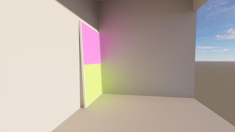

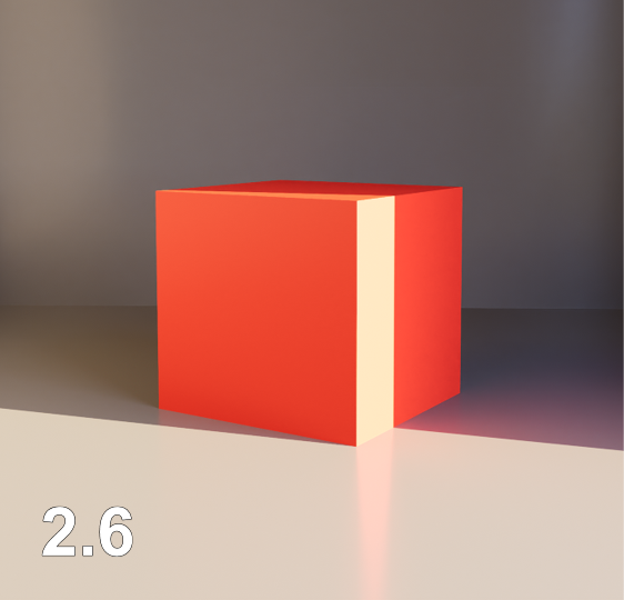

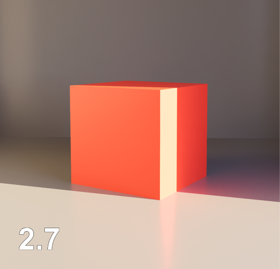

- 彩色纹理的反弹光更真实
旧版本的 D5 是按照纹理图平均色计算 GI 颜色,因此 2.6 带有互补颜色的彩色纹理所反弹出来的光照没有明确的色彩区分:
在 2.7 版本,反弹光颜色会按照纹理图实际的色彩计算,达到如下的写实效果:
*注意,针对此类变化,如果希望得到接近旧版的外观,可以尝试开启材质的“限制溢色”选项。去掉反弹光的饱和度。

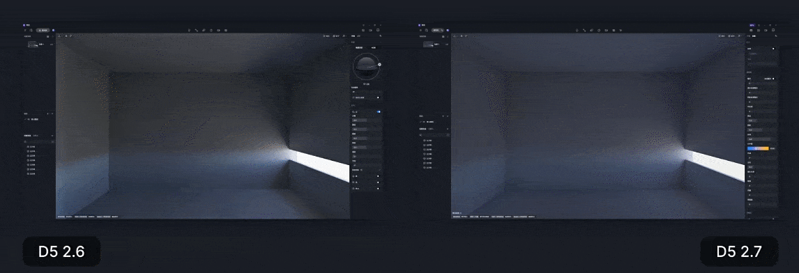

- 实时预览体验提升
在昏暗场景中,移动镜头带来的斑块被新版光照算法消除,您将得到更稳定更沉浸的画面结果

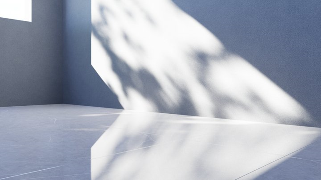

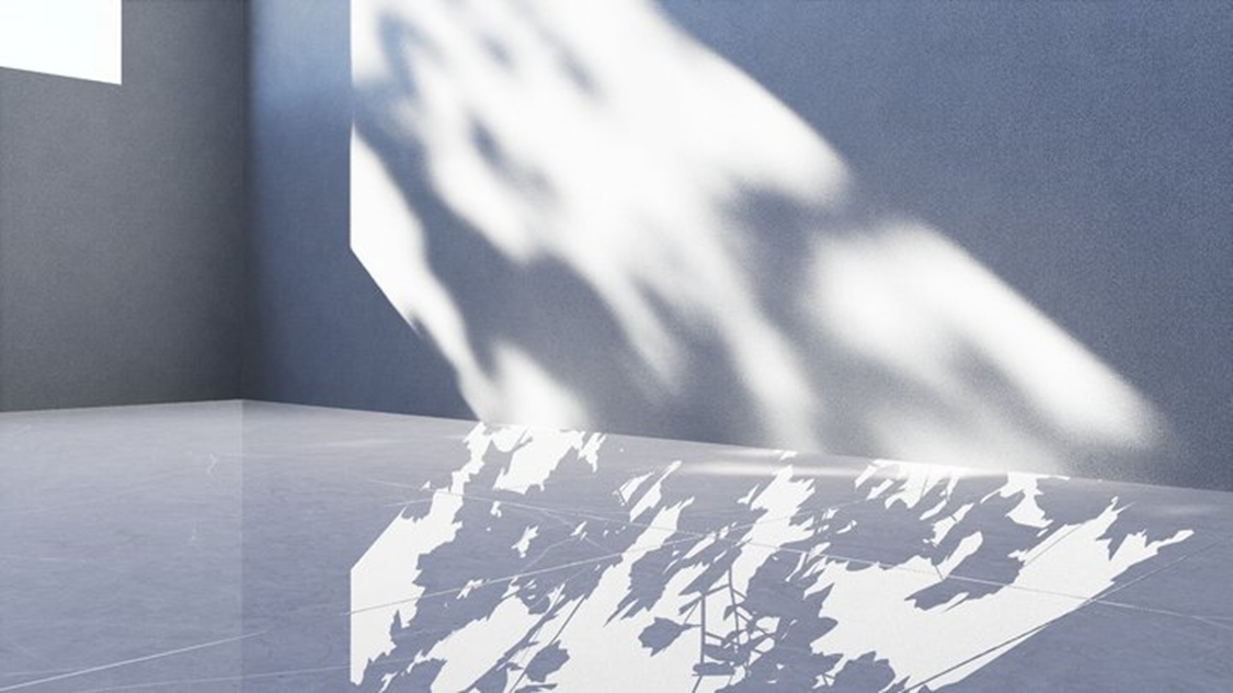

- 视频可以渲染反射软阴影效果了
反射中的多光源软阴影开销非常高,因此在旧版中,只有出图支持这个效果,视频渲染无法支持反射软阴影。但是这个效果其实是非常重要的,非常影响画面的真实感:
2.6 版本视频帧序列,反射中没有软阴影
2.7 版本视频帧序列,支持反射软阴影算法
*注意,出于预览效率和效果的考虑,在实时预览中,依然无法预览到反射中的软阴影,但是在输出渲染图和视频的结果中,会正确计算此效果。

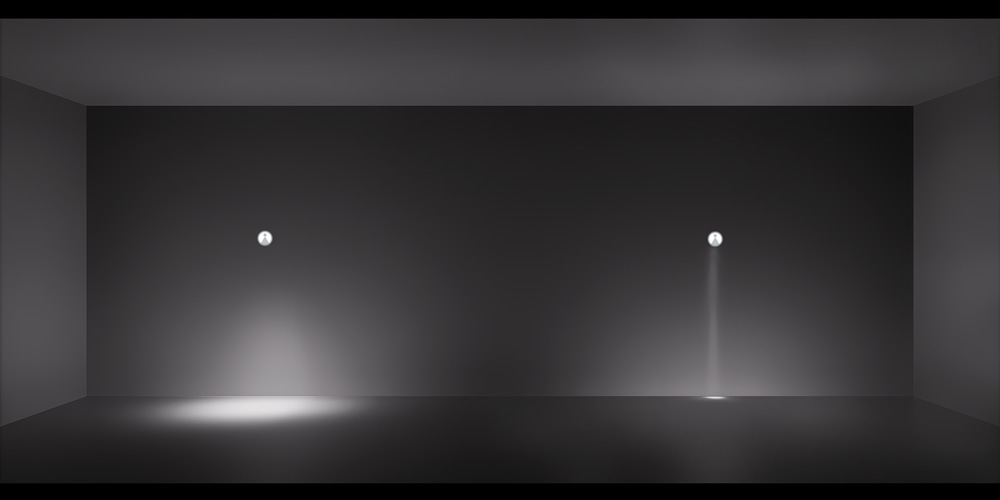

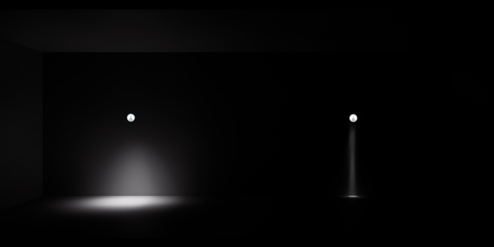

- IES 灯光的形状会真实影响 GI 亮度
2.6 版以及更早的版本,IES 灯光产生的反弹光,不会因为 IES 文件形状的变化而产生显著的区别
2.7 版本,IES 灯光的反弹光效果会随着 IES 文件的改变而准确改变

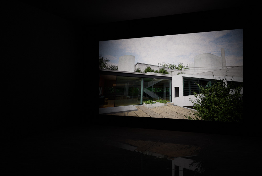

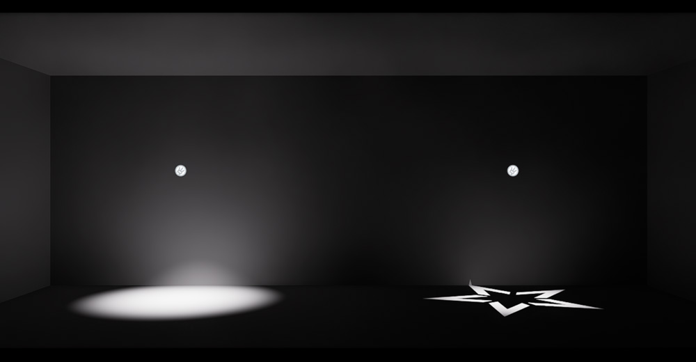

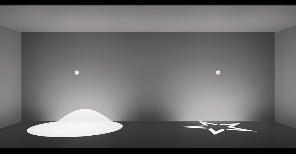

- 舞台灯、投影灯的 GI 会根据灯光内容实时变化
旧版舞台灯所产生的反弹光,不会因为 Gobo 图案的变化而产生显著的区别
2.7 版本,舞台灯的反弹光会根据 Gobo 图案的改变而准确改变

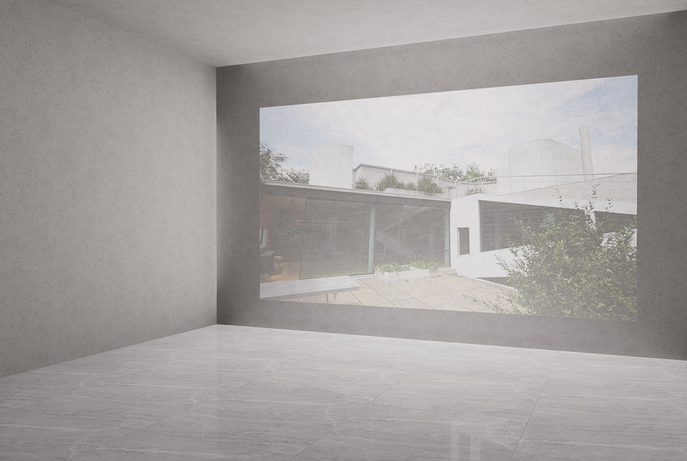

旧版投影灯,除了必要的画面投影外,还有额外的白光照明
新版投影灯,仅提供画面投影的光照效果

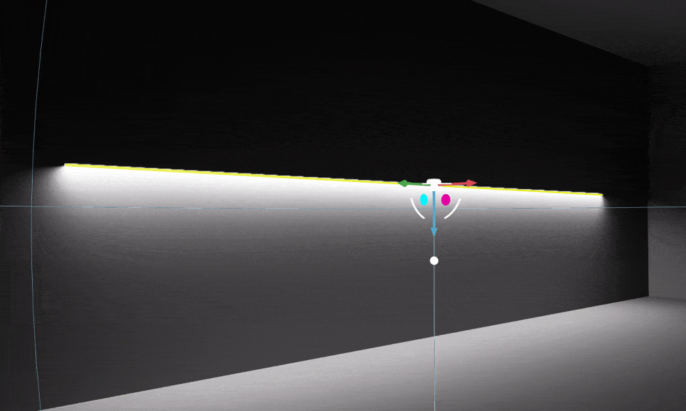

- 区域光的衰减强度参数会正确影响 GI 的亮度
区域光新增的“衰减强度”参数是为了更好地控制灯带在墙面上的照射范围。旧版“衰减强度”参数仅影响直接光照效果,没有正确影响反弹光。新版算法解决了这个问题。
2.6 版,灯光衰减范围变小后,还有少量残余的反弹光照明
2.7 版,完全根据灯光衰减后的实际情况计算反弹光
