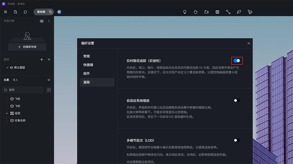

1. 如何在D5 2.10 中开启实时路径追踪?
此功能在 2.10 版本尚处于实验性阶段,用户需要手动开启实时路径追踪:
- 打开“菜单栏→偏好设置→渲染”;
- 开启“实时路径追踪”;
启用此功能后,实时渲染视口会立即切换到实时路径追踪 GI 算法,可以观察到实时渲染结果的改进。

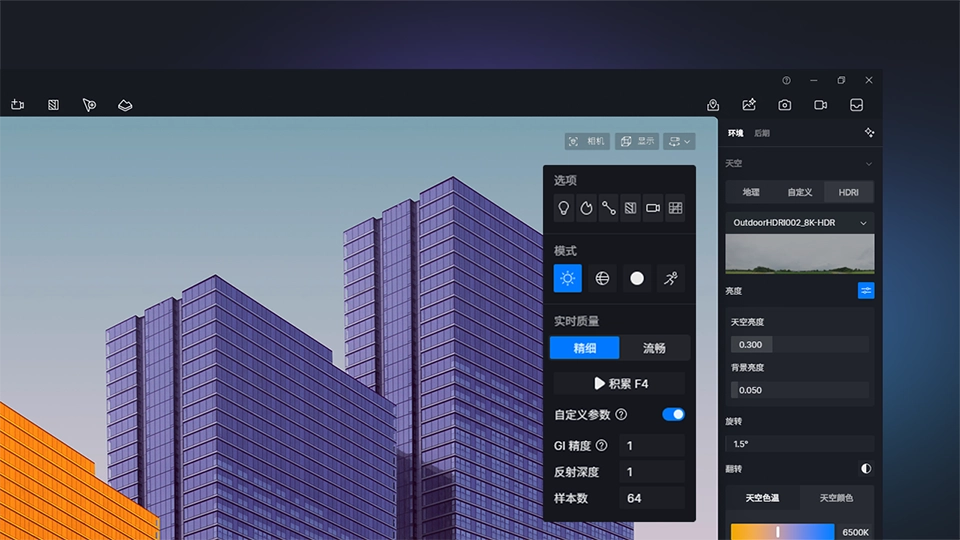

实时路径追踪,还提供了少量的自定义渲染参数。点击实时视窗右上角的“显示”菜单,可以找到新增的渲染参数:
自定义参数中的“GI 精度”、“反射深度”、“样本数”会同时影响积累预览、出图和出视频的画面质量。按下“积累”按钮,画面会进入静态模式,并且会根据用户指定的参数持续积累,在实时视口中便可预览到接近最终成果的品质。
默认情况下,自定义参数开关处于关闭状态,D5 渲染器默认参数配置即可完成高质量的图片和视频渲染。用户也可以根据自己的需要,调节自定义参数,自行控制画面质量和渲染时间的平衡。

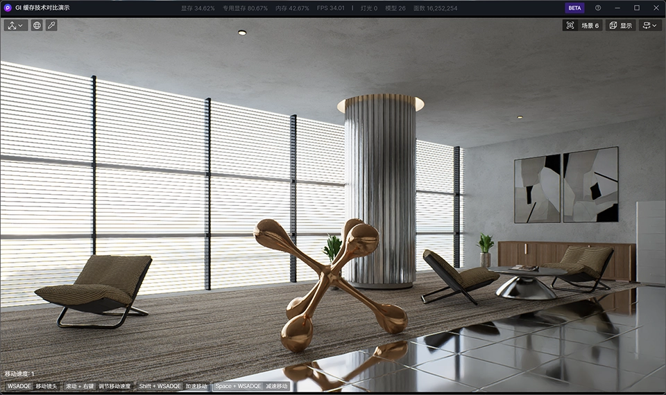

实时路径追踪相较于“旧版 D5 GI”的主要改进在于:在完整的渲染开始前,通过路径追踪计算光照并缓存,取代了旧版的缓存算法,提升了 GI 缓存的准确度。除了漫反射间接照明有细节提升之外,一个显著的特征是:材质反射中的间接照明,也变得更加准确了。
例如这个场景,室内地面有一部分高反射金属地板。在 2.9 版本 D5 GI 的预览视窗中,地面无法准确地呈现高反射物件的效果,表现为不准确、偏黑的状态。而在实时路径追踪 GI 的预览视窗中,金属地面的反射结果更为准确。
旧版 D5 GI 预览画面
2.10 实时路径追踪预览画面

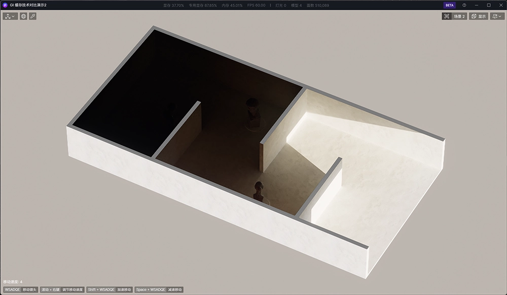

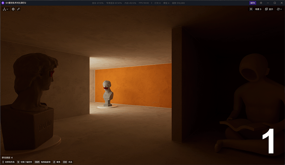

此参数分为三档,影响 GI 反弹的计算质量,GI 精度越低,积累的速度会越快;GI 精度越高,画面的间接照明质量会越好,这个参数还同时影响材质反射中的 GI 表现,因此您会观察到随着 GI 精度的档位提升,反射物体的亮度、质量均有提升。
例如在这一个比较曲折极端的室内空间中,自然光线需要多次反弹才能进入内部较深的空间。因此,精度为 3 的画面比精度为 1 的画面会更准确更亮一些。
大进深空间中 GI 精度预览对比

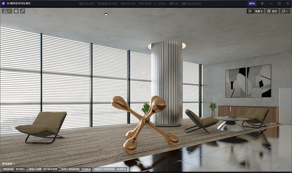

3.3.2 反射深度

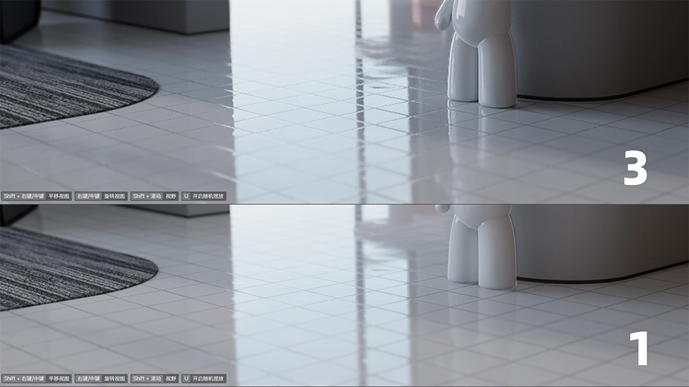

控制高反射材质互相反射的次数,此参数越高,高反射材质的表现就越准确。在示例场景中,高反射的地面上有一个同样高反射的玩偶摆件,这是反射深度为 1 和反射深度为 3 的对比结果,我们可以清楚地看到,参数越高,所能体现的反射细节就越丰富。
高反射材质的不同反射深度对比
同时,在实时路径追踪模式下,我们可以在预览窗口,直接预览到正确的镜面反射。所以,今后在一些特殊场景中,例如带有镜子的卫生间,或者面对面的玻璃幕墙塔楼。就可以适当调高反射深度参数,获得更好的画面效果。

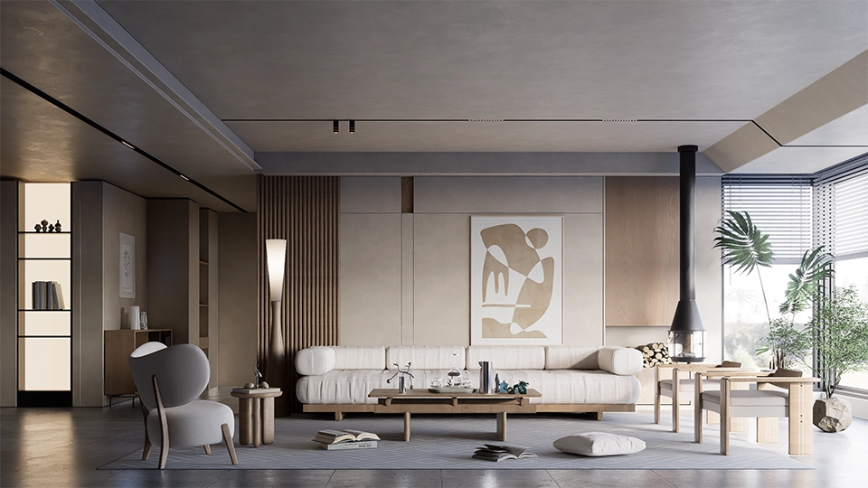

● 简约客厅场景 4K 图片渲染时间对比
| GI精度 | 反射深度 | 样本数量64 | 样本数量128 | 样本数量256 | |
| 开启实时路径追踪,开启自定义参数 | 3 | 3 | 7分55秒 | 15分19秒 | 30分27秒 |
| 2 | 2 | 5分42秒 | 10分53秒 | 21分10秒 | |
| 1 | 1 | 2分19秒 | 4分16秒 | 8分17秒 | |
| 开启实时路径追踪,不开启自定义参数 | / | 2分17秒 | / | ||
| 关闭实时路径追踪(默认 D5 GI) | / | 1分35秒 | / | ||
