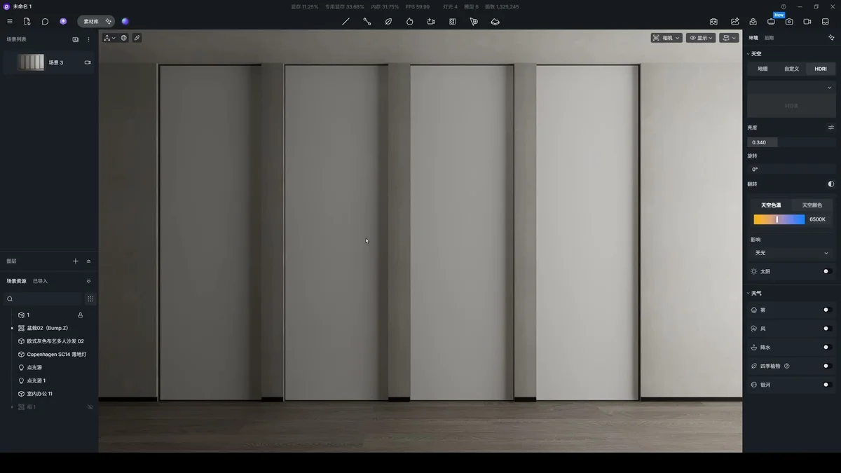

步骤 1:定位待赋材的玻璃面
在场景中找到要制作玻璃的模型表面。图中演示从未赋予玻璃材质的灰色面开始,之后将不同玻璃效果应用到不同面上。

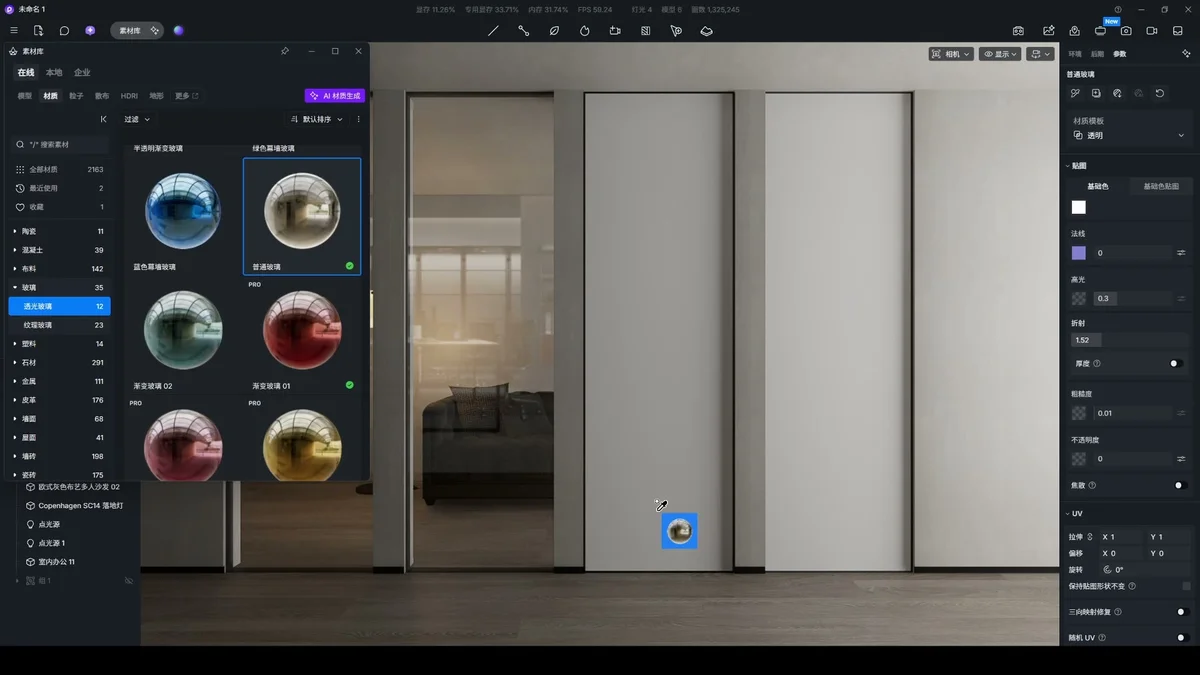

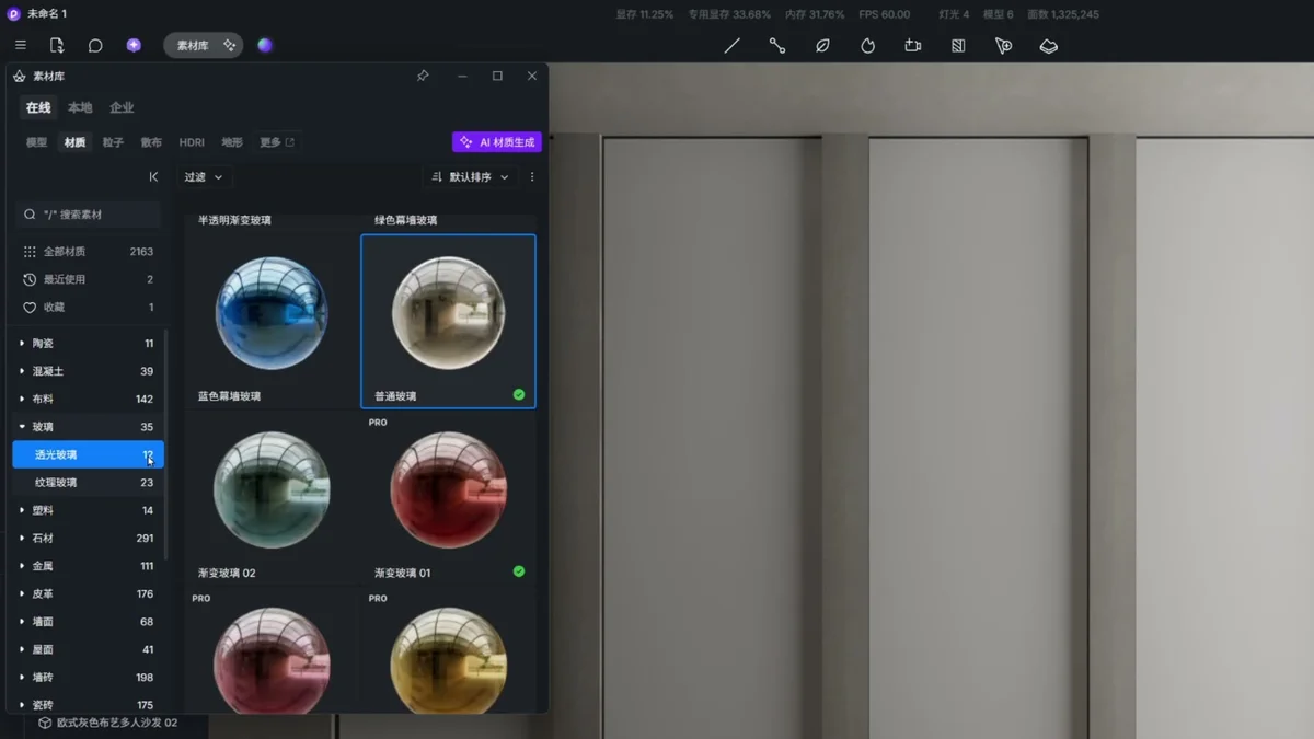

步骤 2:打开在线材质库并赋予普通玻璃

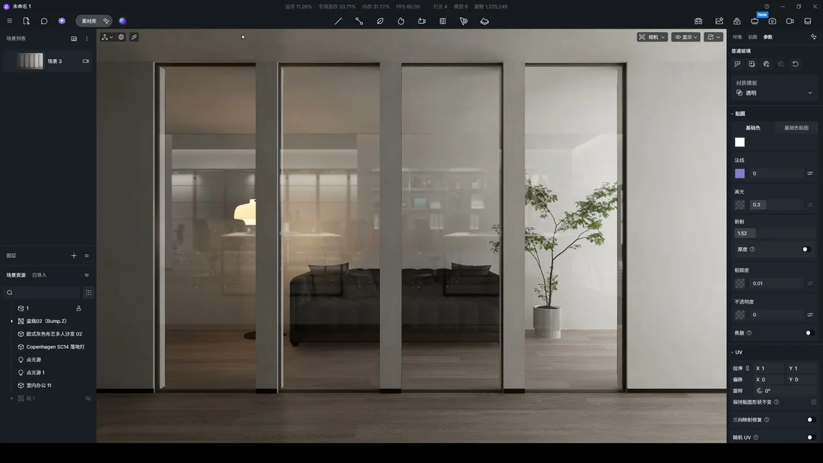

点击顶部「素材库」,在「在线 > 材质 > 玻璃 > 透光玻璃」中找到「普通玻璃」。将材质球拖到目标玻璃面上,确认右侧材质面板显示「普通玻璃」,材质模板为「透明」。
赋材后,背景中的家具和植物应能透过玻璃看到,表面保留一定反射。
清玻到此完成。

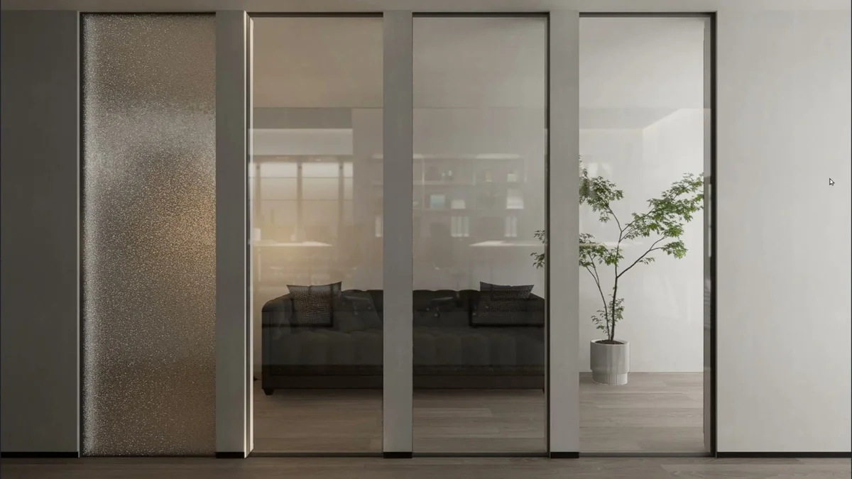

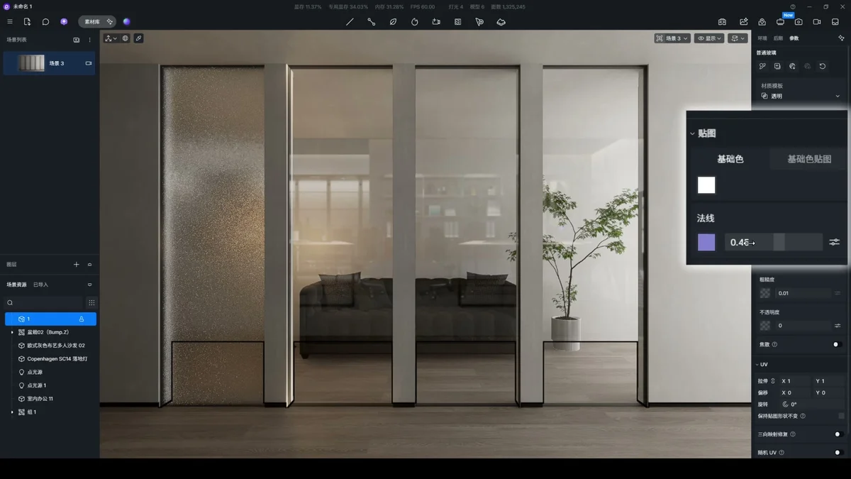

二、磨砂玻璃
给准备做磨砂效果的玻璃面赋予「普通玻璃」材质(操作见「一、清玻」的步骤 2),再执行以下操作。
步骤 1:提高法线强度
选中要做磨砂效果的玻璃面,在右侧「贴图」区域找到「法线」。沿用普通玻璃自带的法线贴图,逐渐提高法线强度,并观察玻璃后的物体是否从清晰变得柔和、模糊。
提示:法线贴图改变的是表面的视觉纹理。想保留磨砂质感又能辨认后方轮廓,可以从低值逐步增加。

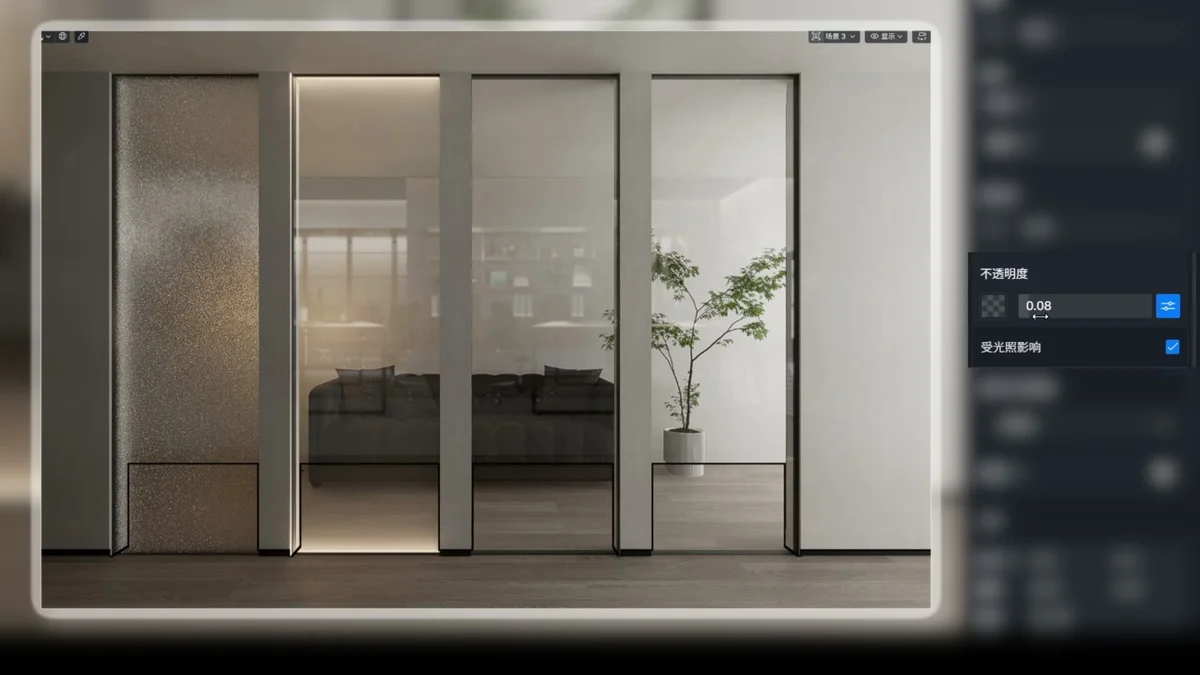

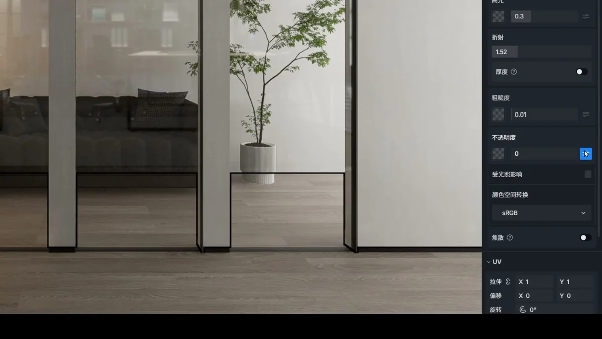

步骤 1:展开不透明度的更多设置
在右侧材质面板找到「不透明度」,点击该项右侧的「更多设置」图标,展开额外选项。
步骤 2:启用受光照影响并调整不透明度
勾选「受光照影响」,再小幅调节「不透明度」,观察灯光在玻璃上的表现。

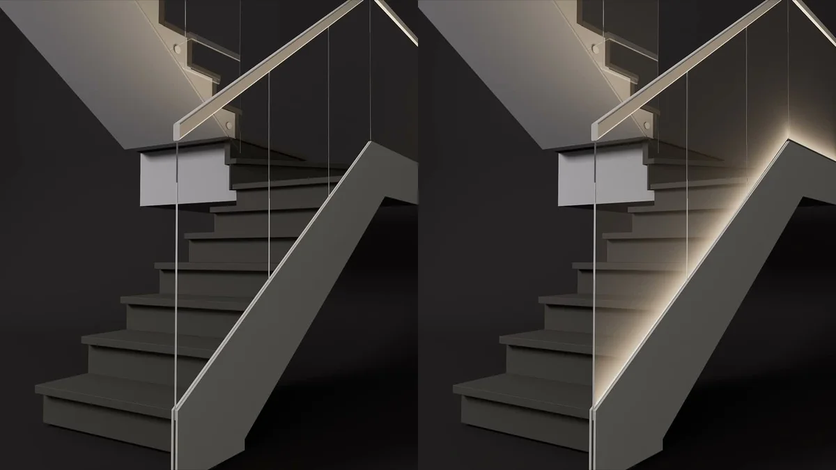

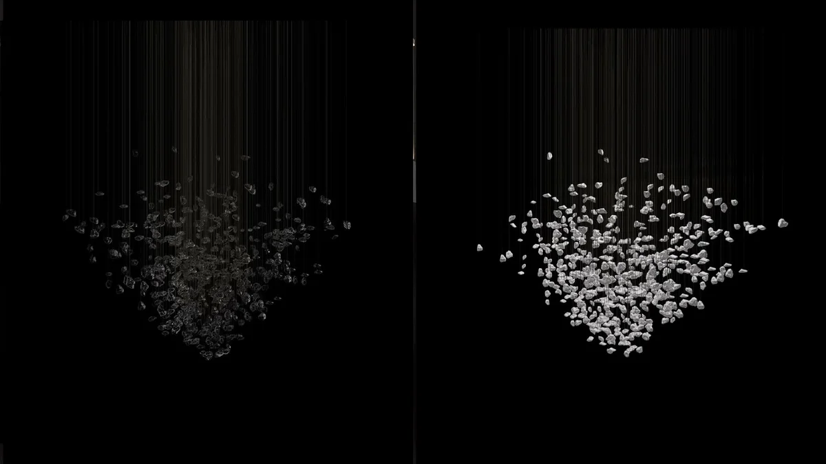

视频分别展示了楼梯玻璃扶手和水晶灯的调节前后效果。下面两张图均为左侧调节前、右侧调节后,用于观察受光表现。
楼梯玻璃扶手: 调节后,扶手旁的玻璃边缘和墙面出现更明显的暖色光。
水晶灯: 调节后,悬挂的玻璃晶体明显变亮,更容易看清形体。

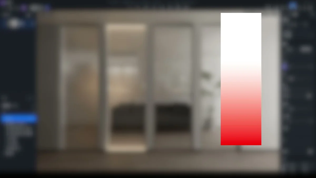

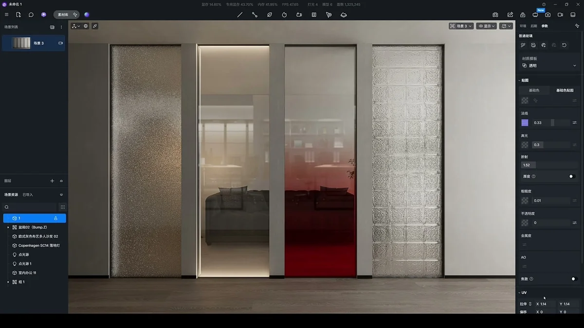

四、渐变玻璃
给准备做渐变效果的玻璃面赋予「普通玻璃」材质(操作见「一、清玻」的步骤 2),并备好渐变图片,再执行以下操作。

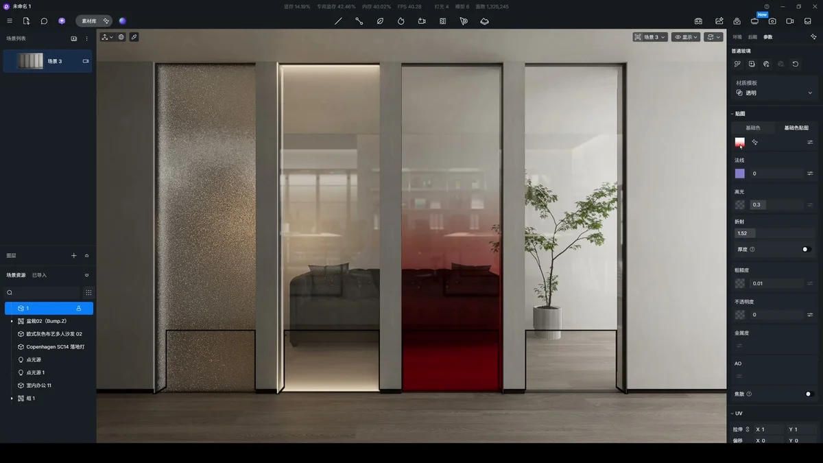

步骤 1:把渐变图导入基础色贴图
准备一张从浅色过渡到目标颜色的渐变图片。选中已赋予普通玻璃材质的目标玻璃面,在右侧「贴图」区域切换到「基础色贴图」页签,找到页签下方的方形贴图槽,把渐变图片载入该槽。图中示例为白色到红色的渐变,载入后玻璃下部呈现更明显的红色。
五、纹理艺术玻璃
给准备做纹理效果的玻璃面赋予「普通玻璃」材质(操作见「一、清玻」的步骤 2),并备好法线贴图,再执行以下操作。
步骤 1:把纹理法线图导入法线贴图槽
准备带有目标纹样的法线贴图。选中已赋予普通玻璃材质的目标玻璃面,在右侧「贴图」区域找到「法线」一行,点击数值左侧的紫色方形贴图槽并载入法线图,再调节该行的法线强度,直到玻璃表面的纹理清晰可见。更换不同纹样的法线图,就能得到水波纹、竖纹或方格等不同效果。
提示:纹理尺寸不合适时,可调整 UV 拉伸。

- 清玻:能看到玻璃后方物体,透明与反射并存。
- 磨砂玻璃:后方轮廓可见,但细节被柔化。

- 渐变玻璃:颜色沿贴图方向过渡;若颜色分布不对,先检查基础色贴图和 UV 方向。
